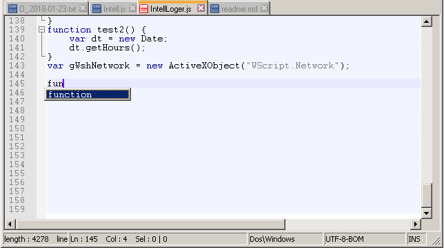

          Есть обходные варианты:
          https://github.com/sieukrem/jn-npp-plugin/wiki/Direct-calls-to-Scintilla
          см. “How to show autocompletition list box”
          • https://github.com/trdm/jn-npp-scripts
            Описание
          Ruby ScottR WinterSilenceW 2 Replies Last reply Reply Quote 0
