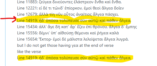

      I search for the string γεα.
      I get all these liens that have γεα inside the verses
      Line 111: ὡς δὴ τοῦδ’ ἕνεκά σφιν ἑκηβόλος ἄλγεα τεύχει,
      Line 845: ἠὲ γυναῖκα νέην, ἵνα μίσγεαι ἐν φιλότητι,
      Line 1084: ὥρῃ ἐν εἰαρινῇ ὅτε τε γλάγος ἄγγεα δεύει,
      Line 1280: αὐτὰρ ὅ γ’ ἐς Ῥόδον ἷξεν ἀλώμενος ἄλγεα πάσχων·
      Line 1334: ἀλλ’ ὃ μὲν ἐν νήσῳ κεῖτο κρατέρ’ ἄλγεα πάσχων
      Line 1648: τοιῇδ’ ἀμφὶ γυναικὶ πολὺν χρόνον ἄλγεα πάσχειν·
      Line 3243: ἐς δ’ ὄχεα φλόγεα ποσὶ βήσετο, λάζετο δ’ ἔγχος
      Line 4810: ἐς δ’ ὄχεα φλόγεα ποσὶ βήσετο, λάζετο δ’ ἔγχος
      Line 5308: οὐδέ τί μοι περίκειται, ἐπεὶ πάθον ἄλγεα θυμῷ
      Line 7948: ἀνδράσιν ἡρώεσσιν ἐτεύχετον ἄλγεα λυγρά.
      Line 8272: νοῦσόν τε στυγερήν, ἵνα μὴ πάθοι ἄλγεα θυμῷ.
      Line 9765: αἰνὸν ἄχος τό μοί ἐστιν, ἐπεὶ πάθον ἄλγεα θυμῷ.
      Line 10353: ὥρῃ ἐν εἰαρινῇ, ὅτε τε γλάγος ἄγγεα δεύει·
      Line 11564: ἂψ ὄχεα τρόπεον· ὄσσοντο γὰρ ἄλγεα θυμῷ.
      Line 11737: κρύψαι χωλὸν ἐόντα· τότ’ ἂν πάθον ἄλγεα θυμῷ,
      Line 11883: ζεύγεα δινεύοντες ἐλάστρεον ἔνθα καὶ ἔνθα.
      Line 12221: εἰ δέ τι τῶνδ’ ἐπίορκον, ἐμοὶ θεοὶ ἄλγεα δοῖεν
      Line 12679: ἀλλὰ τίη νῦν οὗτος ἀναίτιος ἄλγεα πάσχει,
      Line 14919: ἠδ’ ὁπόσα τολύπευσε σὺν αὐτῷ καὶ πάθεν ἄλγεα,
      Line 15434: ἀλλ’ ἄγε δὴ κατ’ ἄρ’ ἕζευ ἐπὶ θρόνου, ἄλγεα δ’ ἔμπης
      Line 15556: δέμνι’ ὑπ’ αἰθούσῃ θέμεναι καὶ ῥήγεα καλὰ
      Line 15654: Ἕκτορ· ἐμοὶ δὲ μάλιστα λελείψεται ἄλγεα λυγρά.
      but I do not get those having γεα at the end of verse
      like the verse

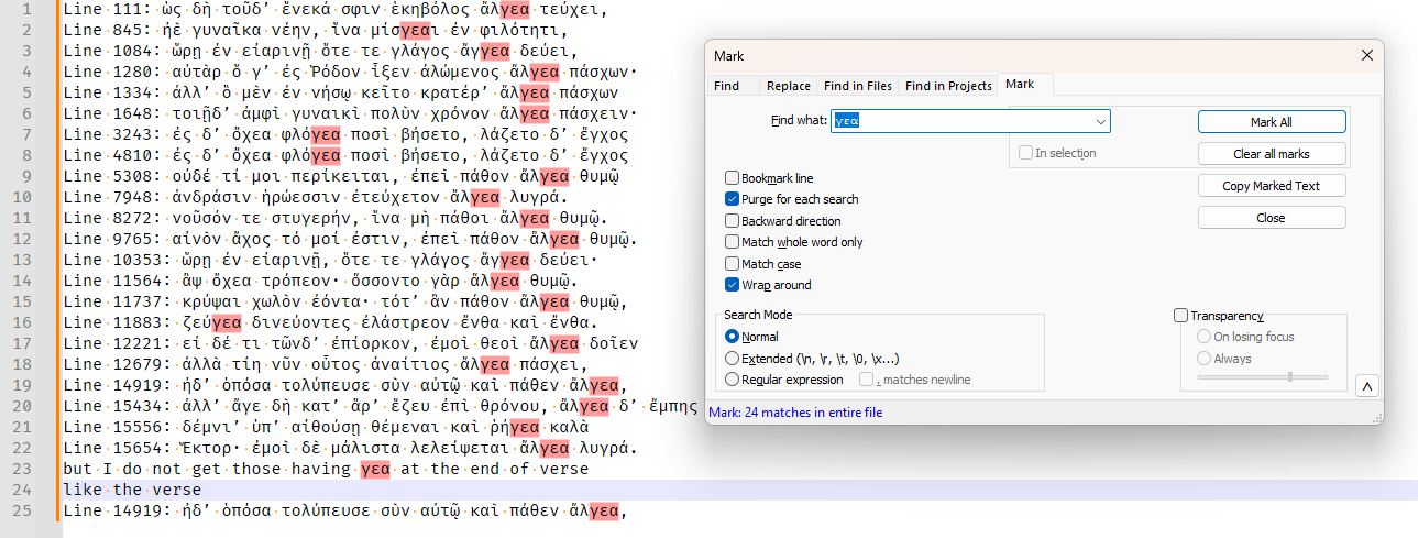

        What type of search are you using? is the “search mode” normal or are you use a Regular expression. Show the image containing the search window overlaying the text you are searching so we can identify exactly what might be the issue.

          The “like the verse” example you gave is literally in the list of matching results you showed us:
          And, to confirm, when I paste the majority of your post into Notepad++, both of the Line 14919 lines match the γεα
